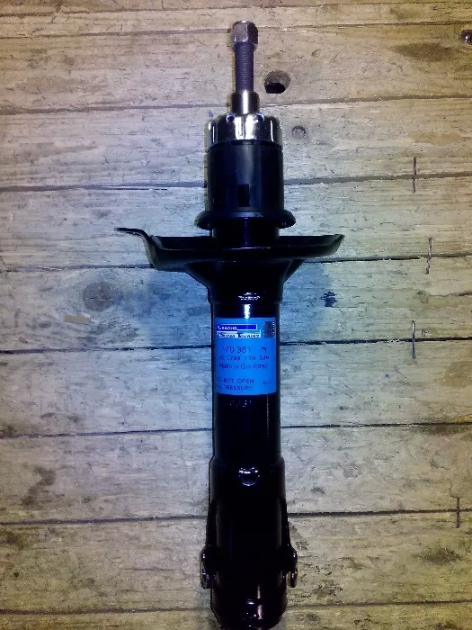

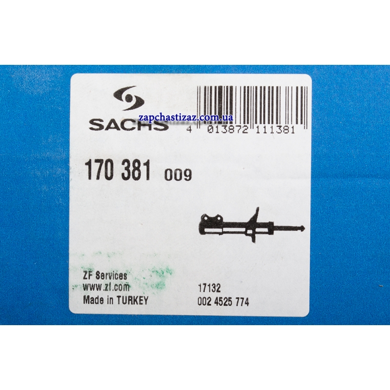

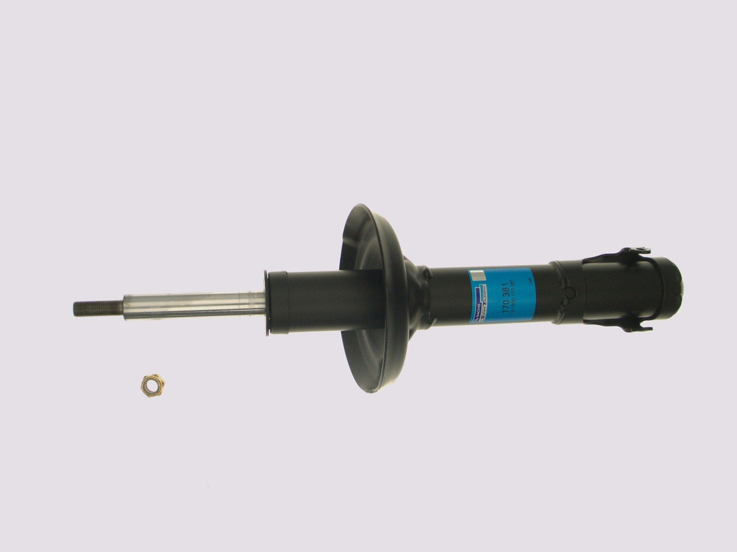

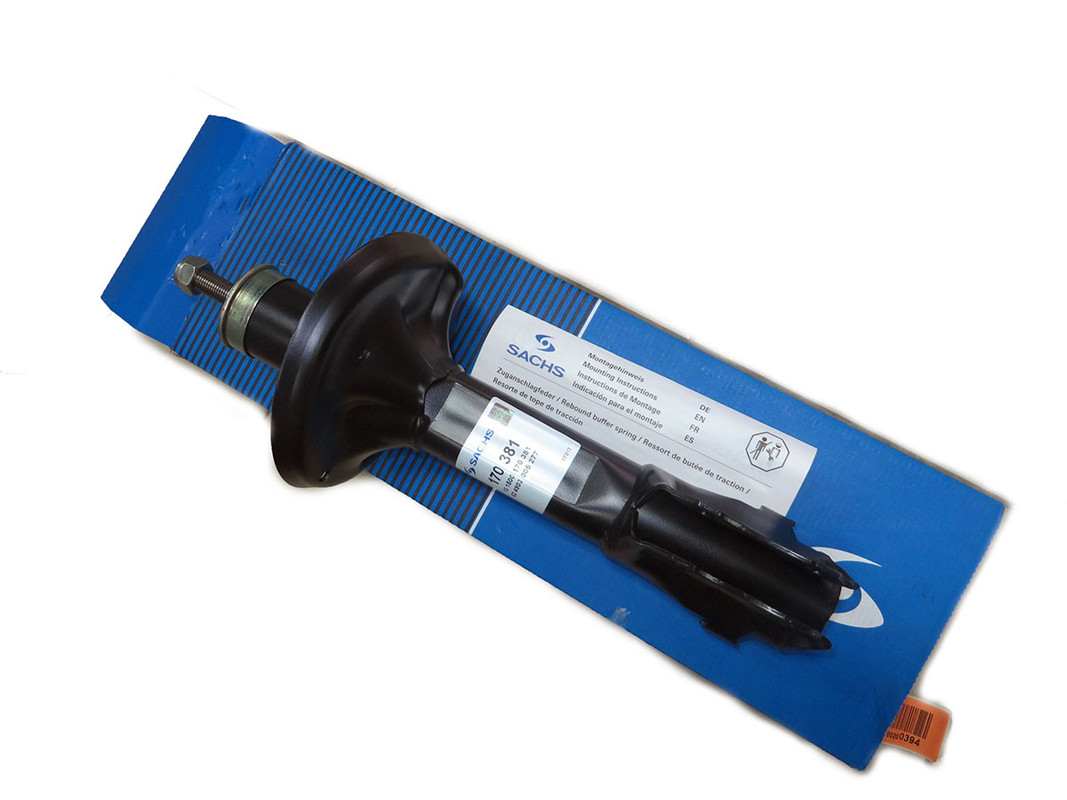

« Odgovor #1116 poslato: April 22, 2019, 12:51:48 pre podne »
Nama kraja muci sa amortizerima, bar sam razbrao šta tražim. Po mojim nekim mozganjima najbolja OEM varijanta za Eibach Pro Kit je fabrički G60 amortizer, prednja visina im je odprilike ista oko -30mm.
Ako se traži po Bilstein katalogu dobije se pogrešan amortizer za 16V 22-041142 , a ne G60. Pravi artikal je 22-041234 za Corrado G60 ili ako se traži preko fabričkog broja 535 413 031 D. Provereno je i na više mesta i svi su Made in Romania, kod nekih po full ceni   :65
Po SACHS katalogu ne mogu više ni da se nađu Advantage G60 amortizeri jer je izbačen iz prozvodnje, šifra 170 130. Ima ih još uvek u prodaji a nastavljaju da ih proizvode kao BogeTurbo 32-A70-F, razlika je samo u nalepnici i kutiji. Ako šta naleti Made in Germany rado bi kupio, međutim uvoznik ne daje informaciju o poreklu i tvrdi da se jedan artikal proizvodi samo u jednoj fabrici i da je isti za sva tržišta. Koliko je to tačno evo da procenite na jednom primeru 170 381.
Originalni proizvod OE, zbog čega se kaže "uzmi SACHS original". Ovako izgleda originalni amortizer sa izmenjivim uloškom, Made in Germany na nalepnici. Košta oko 100€ kom, a sa VW nalepnicom je cena bila oko 160€.
a ovako isti artikal proizveden u Turskoj
evo još jedan ne znam odakle  :)
Ovde je jedino sigurno da dobijaš najjeftiniju kombinaciju po najvećoj ceni.
