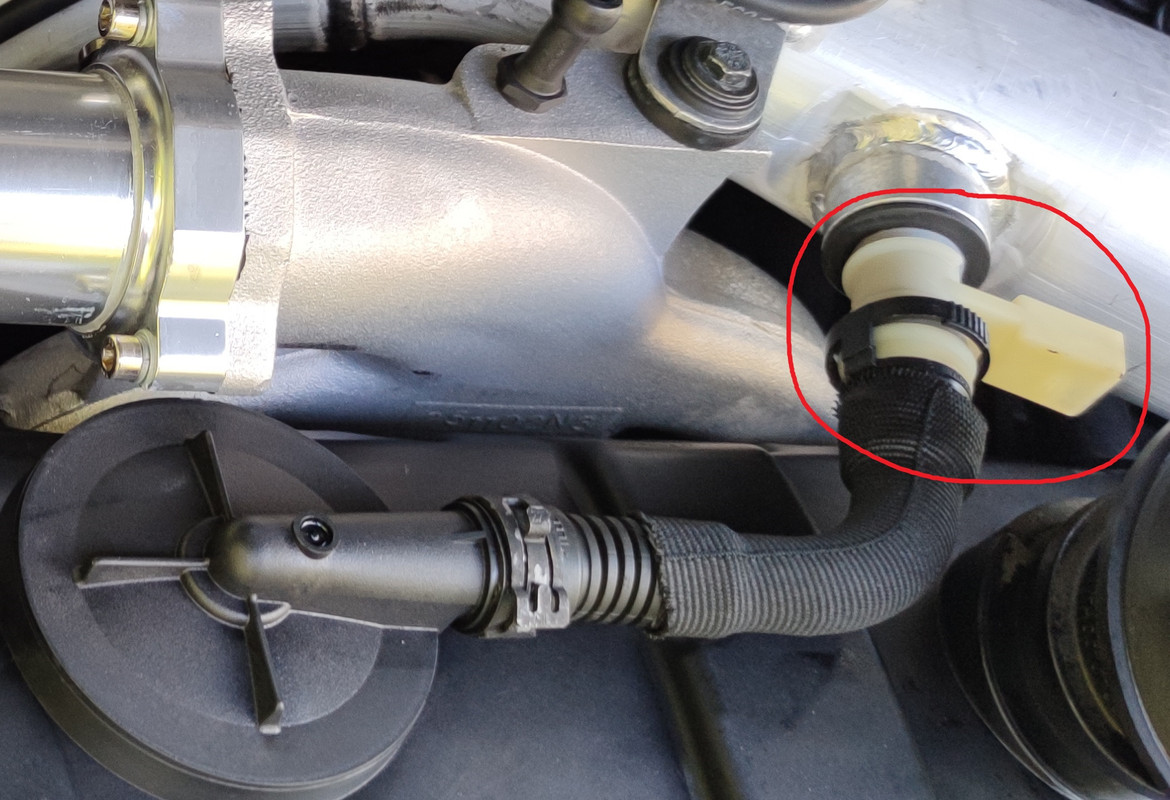

« Odgovor #6595 poslato: Mart 19, 2023, 04:22:35 posle podne »
Jel moze neko da mi kaze sta konkretno radi i cemu sluzi ovaj ,,dzek,, ?
Vidim da kod nekih to nema vec ima samo crevo.
Motor je ASZ.
