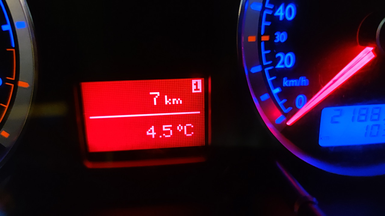

Ljudi da li mozda neko zna sta znaci ovaj broj 1 na displeju ?
Stalno mi stoji to a ne znam o cemu se radi.  boodala

Imaš board koji se dnevno resetuje i board koji ti resetuješ. 1 je taj koji se sam resetuje, a 2 je taj dugoročni koji ti resetuješ. Prebacuješ iz jednog u drugi pritiskom na dugme Ok/Reset na ručici brisača. Dugme se nalazi sa donje strane ručice.

Hvala.  :26
