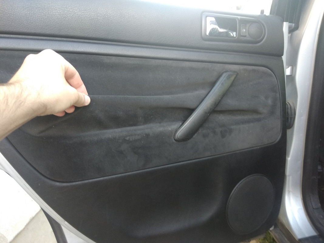

Naime, ovako je izgledao tapacirung pre pocetka, jako ocajno:

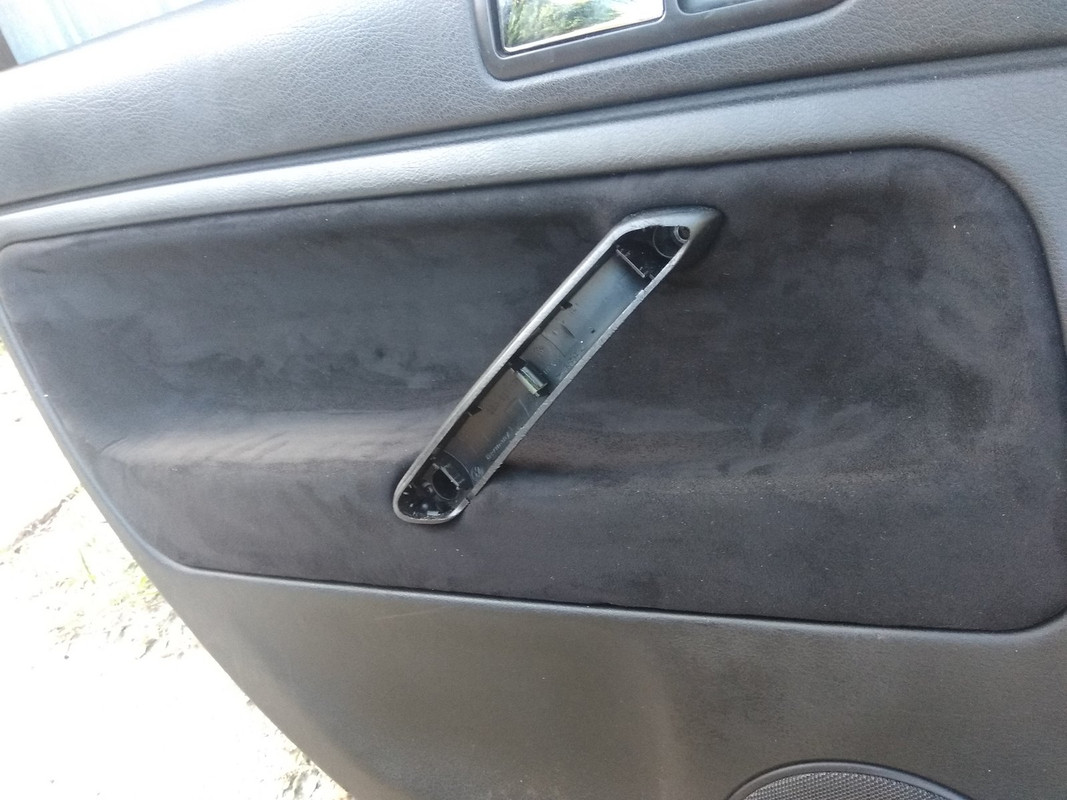

Kada se skine tapacirung, sledeci korak je uklanjanje rucke sa tapacira. To se radi jednostavno, odvrtanjem dva obelezena srafa na sledecoj slici:

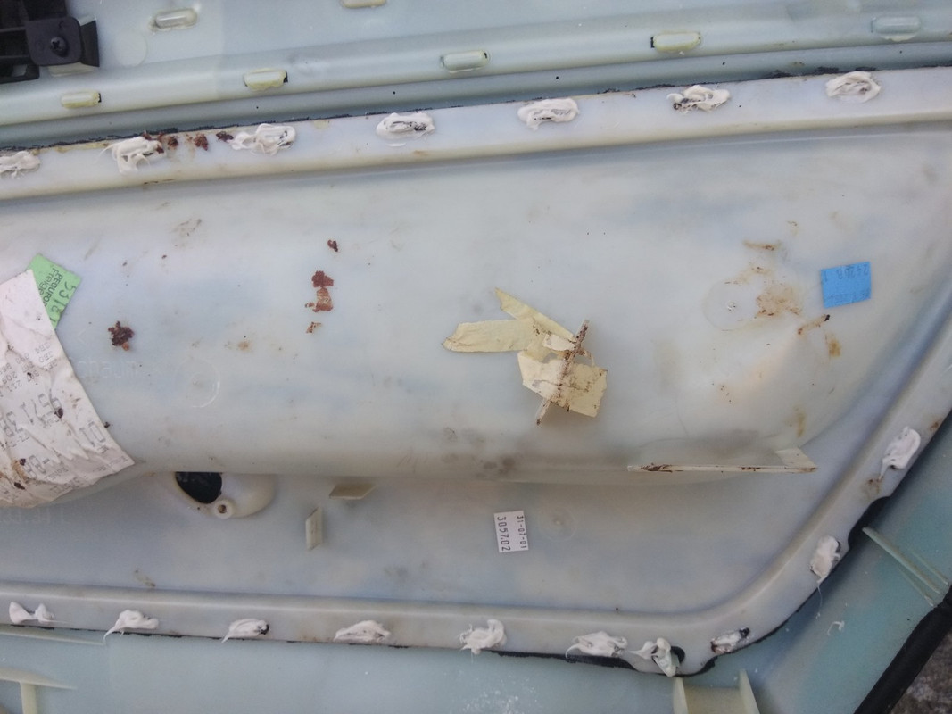

Nakon toga, na tapaciru imate tvrd stiropo, ili sta je vec. Dva komada, crni i neki krem. Oni se jednostavno samo skinu sa te unutrasnje strane tapacira, ne treba nista da se odrvce, i to onda izgleda ovako :

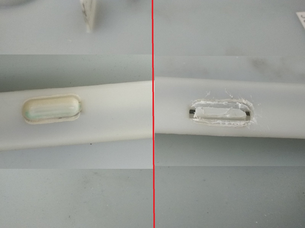

E, sada. Imate plasticne zabice, koje su dodatno zalivene plastikom, i koje drze taj deo gde je platno, za ostatak tapacirunga. Na ovoj slici sa leve strane je kako izlgeda pre nego sto se obradi, a sa desne kako bi trebalo da izgleda nakon obrade. Ja sam to radio secicama. Samo pazljivo, jer je cilj da ta zabica ostane cela, kako bi posle deo s platnom ponovo mogao da nalegne i da se zalepi. Bitno je samo ukloniti visak plastike sa strane, kako bi se delovi mogli odvojiti jedan od drugog.

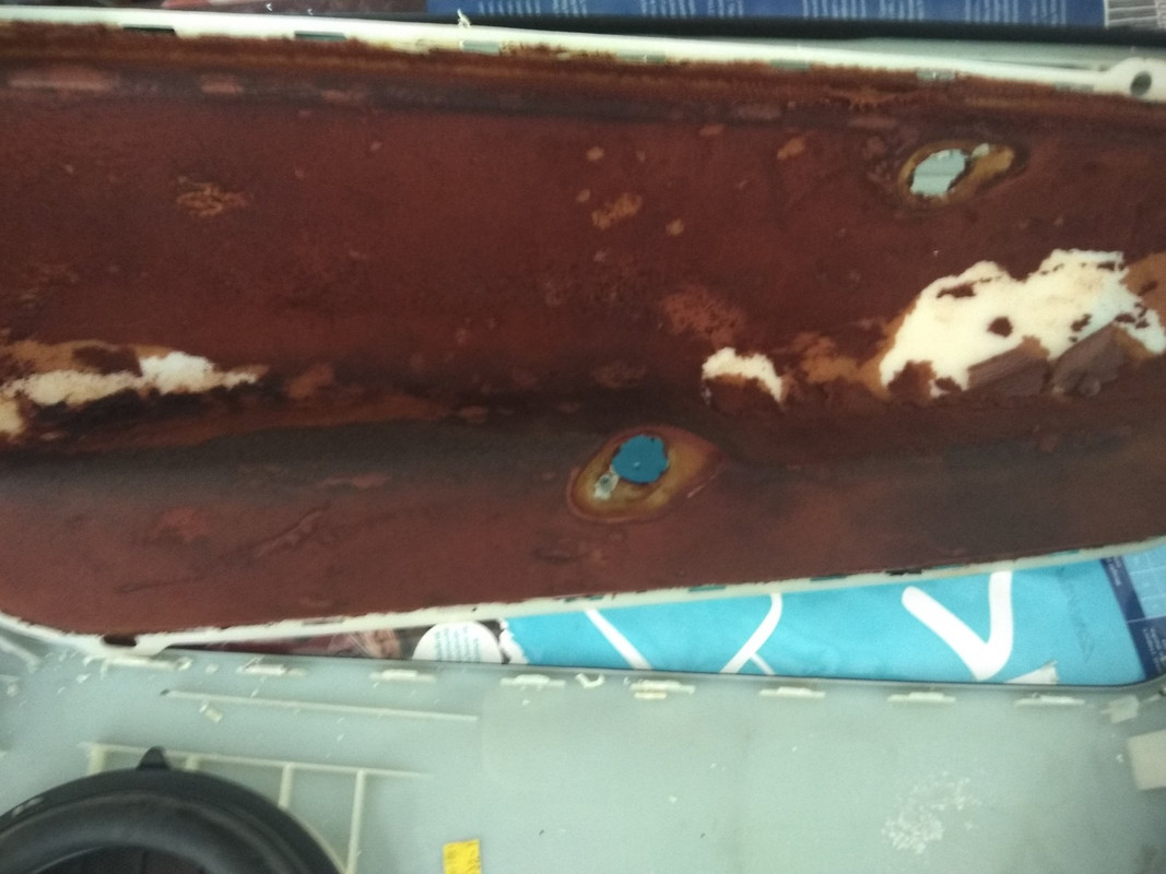

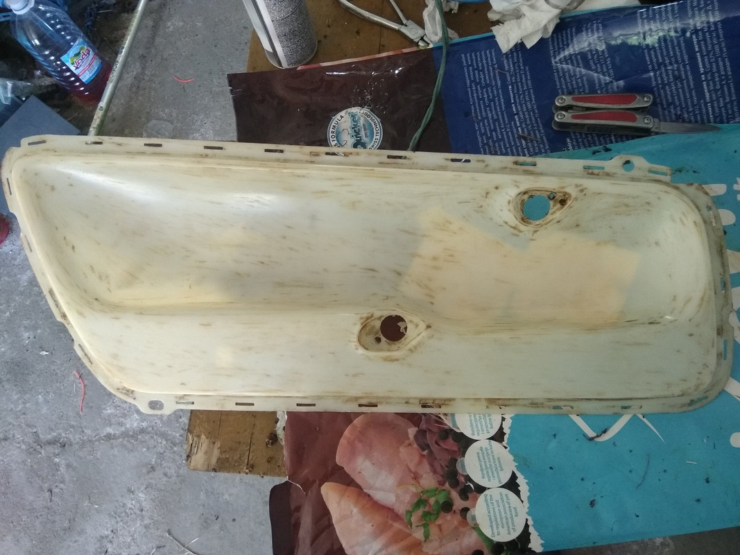

Nakon sto svaki taj plasticni deo obradite, polako odvojte deo sa platnom. Nakon sto ste odvojili platno od ostatka tapacirunga, onda to postojece platno odlepite i bacite. Kada platno odlepite, ostace vam ovakav lepak svuda po tom delu na koji treba da zalepite novo platno. I to je i najgori deo ovog posla, skidanje i ciscenje tog lepka.
Ja sam ga strugao nozem, metalnim platnama, sta god sam nasao , i trajalo je vise od sat vremena samo to. Mozda i 2 sata. Kada sam ocistio, ovako je izgledalo:

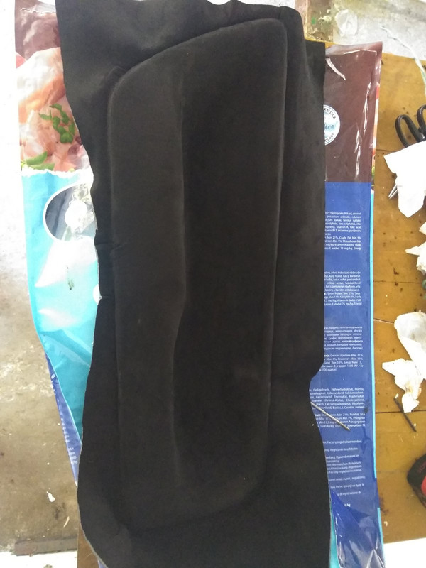

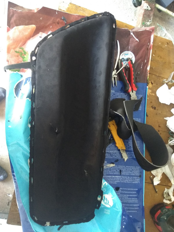

E, sada. Sam deo lepljenja nisam mogao da slikam ,jer ne bih uspeo zalepiti. Mene su prvo savetovali da postepeno lepim. Prvo sam pokusao tako, ali sam upropastio platno. Onda sam resio da kompletan deo premazem lepkom, i da sve odjednom radim. I uspelo je. Lepak ne treba da bude nanesen u velikim kolicinama, jer ce probiti kroz platno i unistiti ga. Ja sam nanosio lepak cetkom, zalepio platno, i onda po krajevima gde treba dodavao lepak i zavrsavao stvar. Koristio sam ELAPREN lepak za nanosenje cetkom.
Ovako je izgledalo pre secenja krajeva i mesta za rupe:
A ovako kada je bilo sve gotovo i spremno za vracanje nazad:
